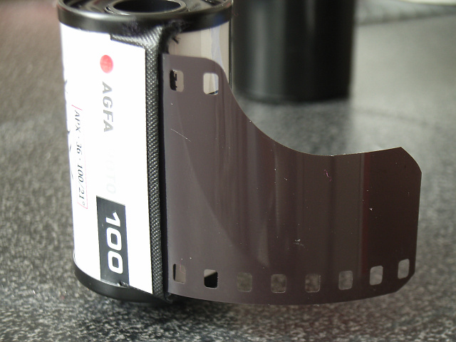

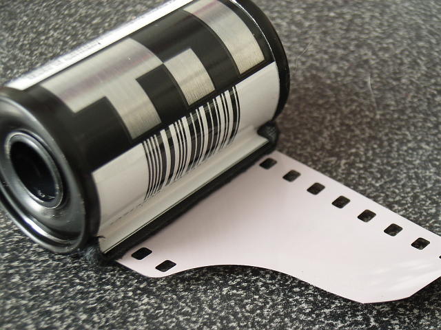

Zrobiłem szybki test - kawałek niewołanego nega leżał w wodzie w kubeczku jakieś 10 min i nie puścił farby - nawet gdy rozcierałem w palcach nie puścił nic... Czyzby to oryginał?technik219 pisze:Teraz chciałbym dać wskazówkę jak odróżnić oryginalny APX od późniejszych jego najbliższych kuzynów. Jak na razie w moich próbach się sprawdza. Otóż materiał z pozostałości Agfy - prawdziwy APX nawet pod nazwą RR 100 oglądany od strony podłożowej (niewywołana końcówka wystająca z kasetki) ma barwę ciemnobrunatną, prawie czarną i po odcięciu kawałeczka i wrzuceniu do wody nie odbarwia się. RR 100 "nowe" mają taką samą barwę, ale po wrzuceniu do wody odbarwiają się - barwnik przechodzi do wody. Te filmy zabarwiają również Rodinal na kolor pomarańczowy do czerwonego, czego nie robi prawdziwy APX 100. Tak samo zabarwia RR 400S.Minolciarz1979 pisze: czy mozna opierać się na oryginalnej ulotce Agfy co do wołania tego nowego materiału w oryginalnym Rodinalu 1+100?
Na zdjęciach wygląd nega.

Wobec tego, że to oryginał, czy opierać się na tabeli?
Tej tabeli Agfy odnośnie wołania w Rodinalu?
APX 100 w 1+100 EI=100 20 min 20 st C?
- technik219
- Posty: 3353
- Lokalizacja: ze wsi
Właśnie tu jest problem, o którym wspominałem: tabela z Twojego linku podaje zależności czasów i gradientu (cont). Jeśli wywołujesz miękko - do gradientu 0,50 to wychodzi 20 min. Jednak przyjmuje się, że "normalny" gradient to 0,65 a tabela tego nie uwzględnia. Jednak interpolując wyniki można przyjąć, że w 1:100 czas 30 min. doprowadzi do 0,65. Inny problem, to co to jest to "CONT". Jeżeli jest to oznaczenie "gradientu średniego", to w tym przypadku za wartość "normalną" przyjmuje się wartość 0,6-0,65. Jeśli jest to tzw. współczynnik kontrastowości /ɣ/, to dla niego wartość "normalna" wynosi ok. 0,8. Który współczynnik podaje tabela? Chyba gradient średni, sądząc po wartościach.
