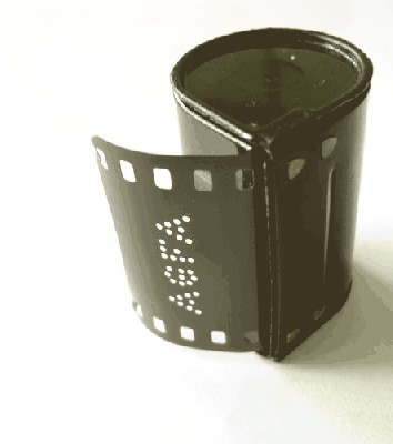

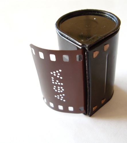

Wpadł mi dzisiaj w ręce taki film. Kasetka rapid, czułość chyba 64 asa bo ma oznaczenie E. Chcę wywołać kawałek i zobaczyć czy jest naświetlony, chociaż myślę że nie jest, bo napis perforowany jest na początku. był w pojemniku przy aparacie z lat 60-tych, nie był załadowany. Błona jest bardzo gruba. Mam d76 i Pyro HD. Podpowie coś ktoś?

Arnold pisze:Wpadł mi dzisiaj w ręce taki film. Kasetka rapid, czułość chyba 64 asa bo ma oznaczenie E. Chcę wywołać kawałek i zobaczyć czy jest naświetlony, chociaż myślę że nie jest, bo napis perforowany jest na początku. był w pojemniku przy aparacie z lat 60-tych, nie był załadowany. Błona jest bardzo gruba. Mam d76 i Pyro HD. Podpowie coś ktoś?
wydaje się, że wg. http://www.flickr.com/groups/rapid/disc ... 506768714/ ten film jest nienaświetlony. Natomiast zupełnie nie mam pojęcia jaki to jest film. Jeżeli to jest do procesu CNS to i tak pozostaje wywołanie b/w. W D-76 wołaj 10 min w nominalnym roztworze (1+0) ... przynajmniej ja bym od tego zaczął

Dzięki wielkie. Nie pomyślałem, że to może być kolor. Naświetlę i wywołam po kawałku w d76, zobaczymy co wyjdzie.
Posty: 10510
Arnold pisze:Dzięki wielkie. Nie pomyślałem, że to może być kolor. Naświetlę i wywołam po kawałku w d76, zobaczymy co wyjdzie.
Nie rozpędzaj się za bardzo z tym naświetlaniem. O ile mnie pamięć nie myli, to tam za wiele tego filmu nie ma.
Rapidy były 12-klatkowe. Film nie ma szpuli odbiorczej i powyżej 12 klatek nie jest w stanie sam się zwinąć, dlatego nie robili dłuższych.
