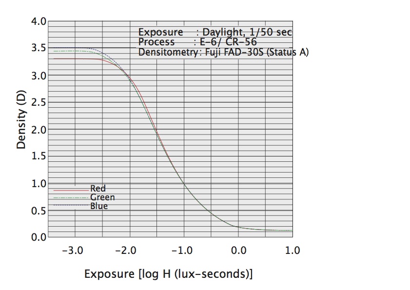

Wczoraj wywoływałem slajd jak w temacie. Bardzo rzadko mam z tym filmem styczność. I racze nie cenię go wysoko.
Po wywołaniu byłem mocno zdziwiony efektami. Nie mogłem uwierzyć, że ten film może tak ładnie wyglądać.
Pomiary densytometrem potwierdziły tylko to co widziały moje oczy. Wynik dla nie naświetlonego kawałka:
R 3,38
G 3,65
B 3,67
V 3,55 (gęstość średnia RGB)
W załączniku krzywa Astii (fabryczna)

Provia ma jeszcze inna krzywa: http://www.fujifilm.com/products/profes ... asheet.pdf - tam niebieski jest bliżej czerwonego, a najbardziej gesty jest zielony.
Ja spotkalem sie znowu z opinia ze Precisa to ten sam material co Sensia (ktora jest znowu ponoc poprzednia wersja Astii). Krzywa wyglada praktycznie tak samo jak Astia: http://www.fujifilm.com/products/consum ... asheet.pdf - tylko ze krzywe z niebieskim i zielonym sa zamienione... :roll:
