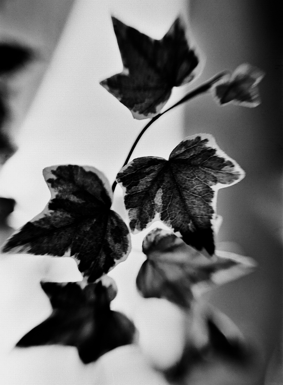

bakulik, widzę że był mocno rozcieńczony, jak dotąd kiedy puszczałem taki wolny negatyw to raczej w 1+50. Lubię dobry kontrast więc jeżeli już to najwyżej 1+100. Ano nic... zobaczymy, ale najpierw wystrzelam zapas Rolleia z lodówki.
Agfa Copex oraz Kodak 2238

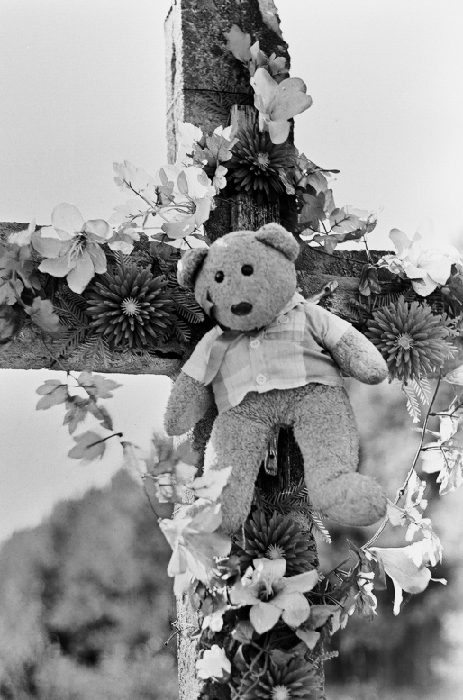

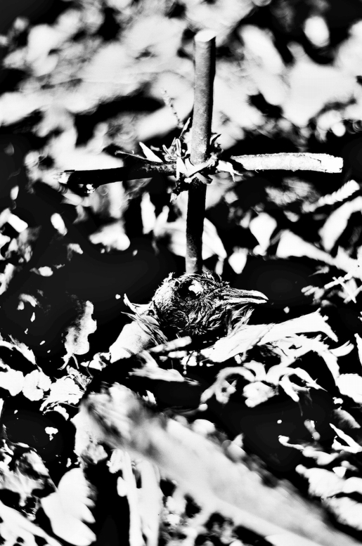

Popełniłem kiedyś na tym filmie jakieś zdjęcia, możliwe wyszły tylko w warunkach bardzo nachmurnych, wszystkie zdjęcia z jednego filmu, efekt zależny od warunków jak już wspomniałem [Konica TC-X Hexanon 50/1.8 ADOX CMS 200@12, wołane Pyrocad-HD w dużym rozcieńczeniu 1+1+200 33' 20-21*] jeśli lubicie cuś takiego to proszę, pierwsze w miarę okej, drugie przejdzie tematycznie,
3 i 4 już nie moja bajka, a większość właśnie taka (jak 3 i 4): [kontrast prawdopodobnie był jeszcze zmniejszany w komputerku]
