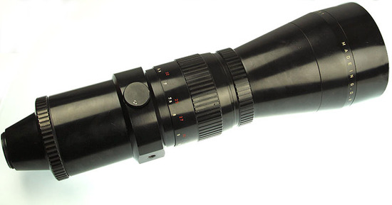

Jestem posiadaczem Pentacon Prakticar 500mm f5,6, czy jest możliwość zastosowania tego obiektywu do Pentacona Six ? Wiem, że są różne końcówki umożliwiające stosowanie w drugą stronę tzn od Psix do M42 czy exakty.

oscylator pisze: 30 maja 2019, 19:30 Jestem posiadaczem Pentacon Prakticar 500mm f5,6, czy jest możliwość zastosowania tego obiektywu do Pentacona Six ?
Nie ma takiej możliwości gdyż obiektyw jest pod mały obrazek i będzie bardzo winietował. Można adoptować obiektywy z większego formatu na mniejszy, ale odwrotnie to bez sensu.

To nie lustro, a ze 1,5 kilo armaty (mam 400/6.3 Soligora i waży 1,1 kg):

Ta armata to kolejny przykład obiektywu liczonego pod średni format, z mocowaniem do małego. Pole krycia spokojnie pokrywa 6x6. W Pentaconie (nie Sonnarze!) 300 mm było dokładnie to samo. Odkręca się ryflowany pierścień z tyłu obiektywu i wymienia sam stożek z mocowaniem do korpusu. Przysłona preselekcyjna.
oscylator pisze: 30 maja 2019, 19:30 Jestem posiadaczem Pentacon Prakticar 500mm f5,6, czy jest możliwość zastosowania tego obiektywu do Pentacona Six ? Wiem, że są różne końcówki umożliwiające stosowanie w drugą stronę tzn od Psix do M42 czy exakty.
Dla pewności, daj foto swojej rury, może być sama końcówka od strony aparatu.

Mam Orestegora 300/4, który ma tak jak ten Prakticar wymienną "dupkę" Wystarczy odkręcić ten pierścień z tyłu, wówczas możemy wymienić tylny element na taki pasujący do P6. Problem jest ze zdobyciem takiego. Ja na swój polowałem ze trzy lata. Złowiłem na Allegro i to po powiadomieniu od kogoś z forum, ze taka "dupka" jest wystawiona. Z całą pewnością ten Prakticar jest na format 6x6.
P.S.
I wystarczy sama "dupka". Pierścień mocujący może być jeden. Jest uniwersalny.

powalos pisze: 30 maja 2019, 21:04 łowiłem na Allegro i to po powiadomieniu od kogoś z forum, ze taka "dupka" jest wystawiona.
ja bym szukkał całego obiektywu typu trup. A było trochę tego, 120, 180, 300 te na pewno miały ten patent innych w rękach nie miałem, to nie wiem.

Nie wszystko. Wszystko, to się dowiemy jak autor wątku da zdjęcie swojego szkła. Niestety, końcówka istnienia marki Praktica, kiedy pod tym szyldem sprzedawano różne różności, dużo namieszała.

120 z tym patentem w życiu nie widziałem. Ten typ wymiennego mocowania występował w obiektywach Meyera, z przysłoną preselekcyjną. W Zeissach go nie stosowano nigdy.
