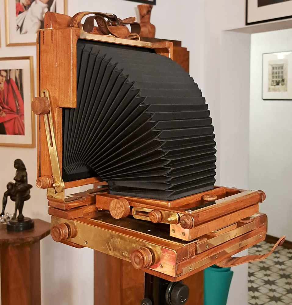

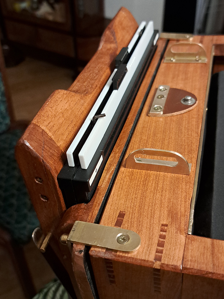

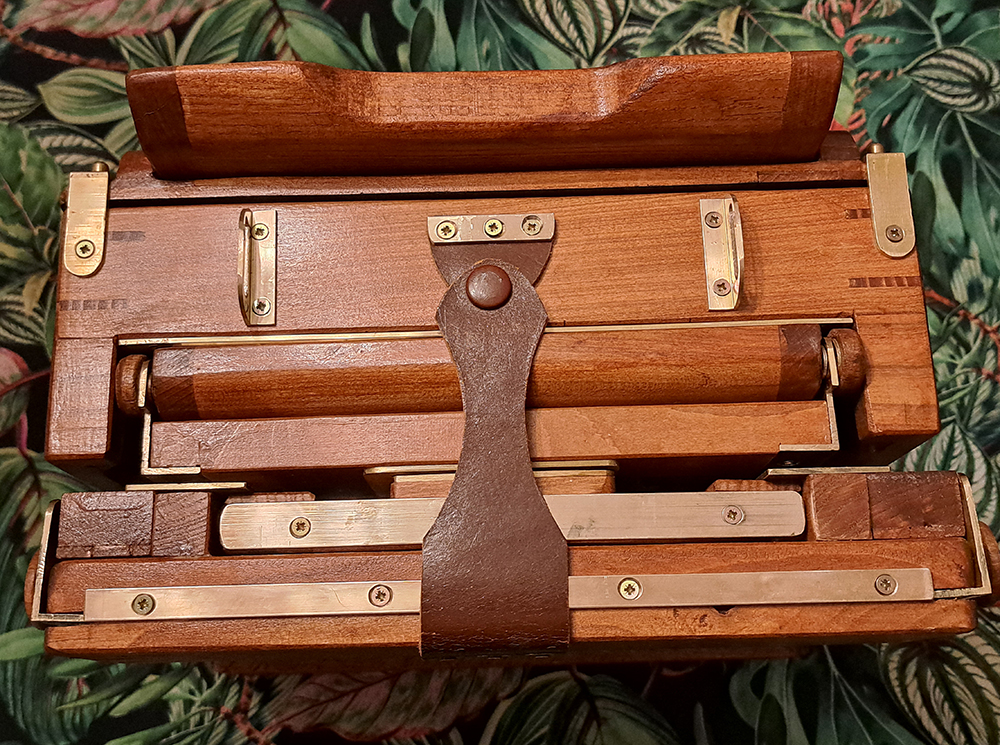

Zrobiłem sobie aparacik.
Pytałem tutaj o listwy zębate i zamówiłem w chinowni mosiężne, ale nie dotarły - przesyłka anulowana. Znalazłem listwy i kółka zębate w firmie elesa-ganter. Co prawda są z tworzywa, ale działają, zresztą i tak ich nie widać.
Aparat jest z drewna czereśni ptasiej z niewielkimi dodatkami jesionu. Okucia mosiężne. Miech i fresnel z chinowni, matówkę wyciął mi szklarz z matowej szyby.
Aparat zrobiony "na wariata" - bez żadnych planów, rysunków. wszystko klarowało się w trakcie roboty.
Teraz czekam na jako taką pogodę i przetestuję go w terenie - mam nadzieję, że nie "cieknie".

Ładnie to wygląda i pewnie będzie w działaniu się sprawdzał. Najtrudniejszy element to kaseta, ale jak widzę i na to sposób się znalazł.

Super robota. Okucia mosiężne - produkcja własna ?
Skąd miech ?
jerezano
Posty: 499
8x10 DIY
Post autor: jerezano »
Miech z chinowni. Można zrobić samemu, ale to dość czasochłonne.
Okucia własne z płaskowników i kątowników mosiężnych kupionych w składach metalu.

To trzeba właśnie sprawdzić czy rzeczywiście płaszczyzna matówki jest w tym samym miejscu co film w kasecie... zobaczymy. Jak nie, to się poprawi.

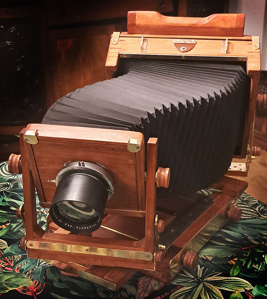

Obiektyw Wollensak 15" na wprost, nadaje się do 8x10, ale przy skręcie tworzy się winieta. Muszę założyć coś innego. Właśnie sprawdziłem i muszę coś poprawić bo teraz nie jest wstanie wyostrzyć na nieskończoność. Nie wiem czy to nie jest wina obiektywu. W Cambo 8x10 mam obiektyw 45 cm i ostrzy przy normalnie wysuniętym miechu. Przełożę do drewniaka i sprawdzę.
Nie ważyłem jeszcze tego zestawu, ale lekki nie jest. Jednak to trochę drewna i mosiądz...
miki11 pisze: 14 gru 2023, 23:54 Moje gratulacje, znakomita robota. Zawsze mam nieopisaną radość kiedy ktoś sam sobie zrobi własnym sumptem coś, co jest drogie/trudne/niedostępne (niepotrzebne skreślić). Czy możesz oszacować koszt "surowców" niezbędnych do wykonania tego dzieła? Pomyślałem sobie, że idziesz tą samą drogą, co pierwsi konstruktorzy aparatów fotograficznych...
Dzięki. Koszt największy spowodował miech i soczewka fresnela - ok 1100 zł, listwy zębate z kółkami ok. 300 zł + szyba na matówkę, mosiądze, śrubki to razem wychodzi ok. 2000 zł. Drewno miałem wysuszone. No i moje drogie roboczogodziny... :lol: :lol: :lol:
Jakby nie patrzeć to dużo mniej niż 2000 dolarów. Satysfakcja jest, ale jeszcze musi dobrze zadziałać!
