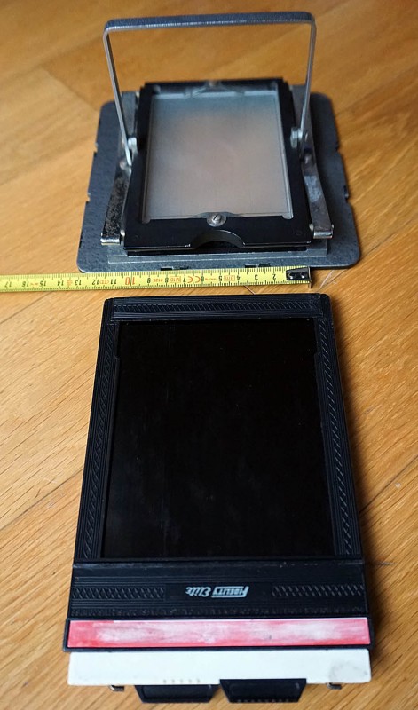

Dzisiaj strasznie się zmieszałem.
Do mojego Cambo 4x5 cala miałem 2 kasety z cienkiej blachy. Niestety nie są one szczelne, a po drugie film 4x5 cala się w nich nie mieścił! Musiałem przycinać nieco wymiar krótszej krawędzi.
Kupiłem teraz kasetę Fidelity Elite, lecz jest ona sporo większych rozmiarów i nie wchodzi w uchwyt pod matówką.
O co tu chodzi i co tu jest nie tak? Pomóżcie :cry:

Masz wersję 9x12? Pomierz szerokość miejsca pod kasetę - wymiary są zestandaryzowane.

Ale cambo nie oferuje formatów kontynentalnych. Coś tu jest nie tak.
Jaja to wersja cambo? Możesz parę fotek podrzucić?
A może to nie cambo? Coś mi się nie podobają te blaszane holdery. Cambo to nowa konstrukcja, powojenna, a jednonegatywowe blaszane holdery to raczej staroć.

Wrzucę Wam zdjęcia, jak to wszystko wygląda.
Te blaszane kasety kupiłem na targu staroci, zanim jeszcze kupiłem Cambo. Co ciekawe, pasują do ścianki z matówką.
Może ten mój film holder back z Cambo to jakaś wersja na polaroida?
Kasety to pewnie jak piszecie- jakiś przedwojenny wynalazek...

Takie blaszane to mam do Agfy i do Beier - oba 9x12 i oba przedwojenne. Na płyty szklane są, ale dorobilem wkładki na film z twardej tektury malowanej na czarno.

Rozmiary kaset metalowych to 14x10 cm. Co ciekawe, pasują one idealnie do płytki tylnej mojego Cambo. Szitkę 4x5" do tych kaset trzeba przyciąć.
Kaseta Fidelity Elite na dłuższym wymiarze pewnie pasowałaby, ale na krótszym jest za duża.
Zaczynam się zastanawiać, czy ta moja płytka z matówką nie jest czasem pod polaroida.

A powinno być 121mm szerokości, więc pewnie ktoś wymienił tył na 9x12.

Był też w użyciu format 10x15 taka kaseta minimalnie by się różniła od 4x5 cala, ale jednak.

Teraz na kompie widzę że kasety są 10cm, więc jest to prawdopodobne.

W takim razie pozostaje mi szukać właściwej płytki :-/
