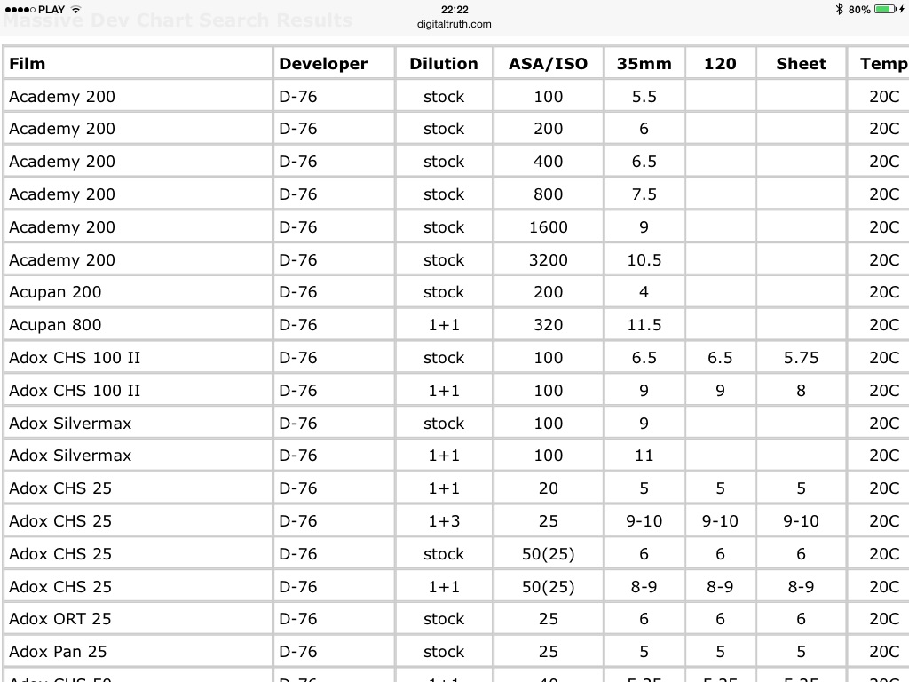

Posty: 10290
taharii, a kiedy ostatni raz zaglądałeś na DT?
Już samo to że są tam trzy kolumny, 135, 120 i szit coś powinno Ci dać do myślenia.
Przykład poniżej dotyczy D-76.
Pomijam tu kwestię zasadności takich różnic, bo być ich nie powinno, ale kolega właśnie o nie pyta, pewnie chce wiedzieć skąd się biorą i dla czego.

J.A. pisze:taharii, a kiedy ostatni raz zaglądałeś na DT?
Byłem niedawno i zauważyłem, co zresztą widać na Twoim zrzucie też - że w obu kolumnach (35 i 120) jest ten sam czas dla 'wszystkich' filmów.
