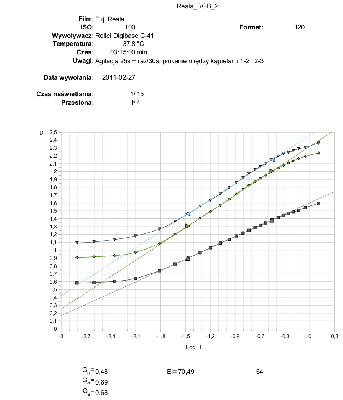

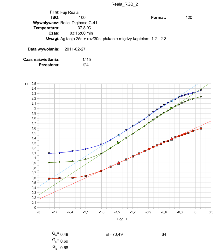

Ten film był 12. filmem wywołanym w rozrobionej chemii. Pomimo przekroczenia oficjalnej wydajności chemii, film wywołał się poprawnie (w tym sensie, że uzyskany obraz był zadowalającej jakości), choć być może byłoby lepiej, gdybym zwiększył agitację do 1 obrotu/20 sekund.
Efektywna czułość dla tego filmu według mojego testu to ok. 64 ISO.
W porównaniu do krzywych producenta uzyskana gamma jest zbyt mała (powinno być ok. 0,65 dla wszystkich kanałów), również gęstości są niższe.
// EDIT: Zapomniałem uwzględnić w obliczeniach korekcji miecha, tak więc czułość jest większa o 0,4 EV. Ostateczny wynik: 61,7 ISO (64 ISO).

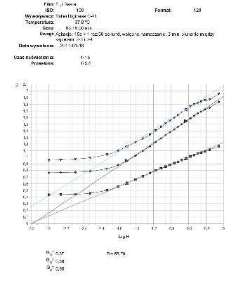

// EDIT2: Dodałem wykres po wywołaniu Reali w świeżej chemii. Tym razem przedobrzyłem z początkową agitacją, jak widać ma znaczenie dla ogólnego kontrastu, czułość praktycznie bez zmian. Za to większe gęstości wszystkich warstw, no i krzywe są proste, a G i B równoległe do siebie. Nadal nie wiem, dlaczego R nie jest równoległa do pozostałych.
					Ostatnio zmieniony 04 mar 2011, 13:55 przez JaZ99, łącznie zmieniany 4 razy.

Jak sądzisz, ten film tak ma, czy też to raczej wpływ (przynajmniej w pewnym stopniu) zużycia chemii?JaZ99 pisze:Efektywna czułość dla tego filmu według mojego testu to ok. 64 ISO.
Nie wiem jeszcze. Planuję rozrobić nową partię chemii i powtórzyć wykres. Widziałem kiedyś taką fajną tabelkę z przykładami, jak to poprawia się jakość obrazu wraz z dodatkowym naświetlaniem negatywu c-41 -- pojawia się więcej szczegółów i zmniejsza się ziarno - to typowe dla tych negatywów.przemur pisze:Jak sądzisz, ten film tak ma, czy też to raczej wpływ (przynajmniej w pewnym stopniu) zużycia chemii?
Myślę, że zużycie chemii miało wpływ na obniżony kontrast oraz zaburzoną równoległość krzywych.

Tak na marginesie to jaką metodą były kreślone krzywe?JaZ99 pisze:Ten film był 12. filmem wywołanym w rozrobionej chemii. Pomimo przekroczenia oficjalnej wydajności chemii, film wywołał się poprawnie (w tym sensie, że uzyskany obraz był zadowalającej jakości), choć być może byłoby lepiej, gdybym zwiększył agitację do 1 obrotu/20 sekund.
Metodą amatorską: zdjęcie skalibrowanego wzornika zostało zeskanowane skanerem. Wyniki wrzucone do arkusza kalkulacyjnego.Big_Lynx pisze:Tak na marginesie to jaką metodą były kreślone krzywe?

Ciekawe podejście. Myślę, że wartościowym i pouczającym byłoby opublikowanie pełnej metodologii łącznie z parametrami (np. jaki skaner i przy jakich nastawach?).JaZ99 pisze:Metodą amatorską: zdjęcie skalibrowanego wzornika zostało zeskanowane skanerem. Wyniki wrzucone do arkusza kalkulacyjnego.Big_Lynx pisze:Tak na marginesie to jaką metodą były kreślone krzywe?
Częściowo już o tym pisałem: http://sites.google.com/site/negfix/scan_dens (jest tam odsyłacz do dyskusji na forum).Big_Lynx pisze:Ciekawe podejście. Myślę, że wartościowym i pouczającym byłoby opublikowanie pełnej metodologii łącznie z parametrami (np. jaki skaner i przy jakich nastawach?).
Co do reszty, kiedyś się zbiorę i napiszę.
