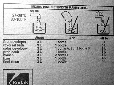

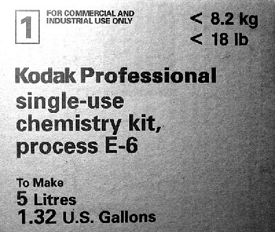

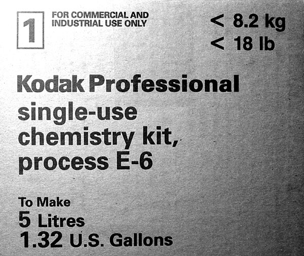

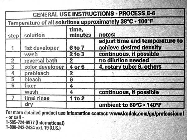

troniu, a w jakiej temperaturze Kodak podaje aby wywoływać?
Ja także zacznę za jakiś tydzień własne wołanie slajdów. Termometr juz nabyłem a resztę mam więc szkoda nie spróbować. Jesli się uda to ruszę bardziej "masowo".

No właśnie też tak myślę, chemie rozrabiam z destylowana, i polewam wiszące slajdy destylowana tak jak Troniu.kayaman pisze:Używanie wody demineralizowanej do płukania nie ma sensu. Domowa z kranu jest lekko alkaliczna i póki jest czysta (pozbawiona rdzy i innych)jest lepsza bo szybciej wypłukuje chemikalia zwłaszcza utrwalacz niż demineralka. Pamiętam jakiś stary artykuł z Fotografii p. Tuszko o płukaniu właśnie. Co innego do ostatniej kąpieli przed suszeniem. Tam najlepiej destylowana.
Jakiekolwiek odchyłki w kolorach koryguje dodając roztworu NaOh lub kwasu siarkowego do wywoływacza kolorowego, ale to jest w instrukcji od Tetenala.
Ja jestem tego pewien, że lepiej płukać w czystej kranówce. Natomiast co do rysunków w instrukcji toż to symbol tzw. przenośnia. W sumie to przy urządzeniu do destylowanej też masz kranik ;) Zdecydowanie najlepiej roztwory na destylowanej ewentualnie ekonomiczniej na demineralce. Mowa o kolorze. Czarno-biała jakoś daje rade w połączeniu z miękczaczami. Pamiętajcie też, że co innego destylowana i demineralizowana. A jeszcze jest dejonizowana.
Czyli z Waszych odpowiedzi wynika, że powinienem zmienić sposób płukania - zamiast wody demineralizowanej używać wodociągowej. Czy jednak nie będzie to miało wpływu na równowagę barw?. Jak juz pisałem chemia na kranówie dała u mnie rozjechane barwy. Czy np.: po pierwszym płukaniu emulsja "napije się kranówy" i CD zostanie zanieczyszczony co da w efekcie brak rónowagi barw? Czy używanie demineralizowanej wody do płukania istotnie pogarsza jakosć płukania, czy to tylko akademickie rozważania? No i najwazniejsze pytanie: co daje polewanie slajdu / płukanie po stabilizatorze? (u mnie nie pojawiają sie żadne zacieki - nigdy nie miałem z tym najmniejszych problemów)
