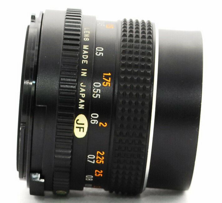

Chcę kupić ten obiektyw, ale widzę że są dwie wersje, większa z minimalną 55 cm i mniejsza z minimalną 45 cm oraz
doklejoną literką S.
To ta sama budowa optyczna?
O co tu chodzi? Nie chcę się naciąć, więc pytam... ale i tak wolę tą mniejszą, bo 45/2,8 było nieporęczne troszkę...
Mój katalog obiektywów [z instrukcji do M645] nie uwzględnia tej 'gorszej' wersji...
Wyraźnie widać różnice w wielkości na pierścieniu ostrzenia:
wersja z minimalną 55 cm:
numer 32XXX
55 cm.JPG (52.44 KiB) Przejrzano 1494 razy
wersja z minimalną 45 cm:
numer 13XXX
45 cm.JPG (70.9 KiB) Przejrzano 1494 razy

Widziałem to - to opis tej mniejszej wersji, zresztą idiotyczny:
Z tego powodu nie nadaje się do fotografii krajobrazowej: wolnostojąca jodła jest renderowana dość dobrze, a gałęzie drzew są rozmyte. Niemniej jednak obiektyw może być całkiem odpowiedni do fotografii krajobrazowej.
A wspomniana tam wersja Mamiya-Sekor 55m f2,8 N jest wersją wyprodukowaną dużo później
do M645 Super/Pro i posiada elementy plastikowe.
