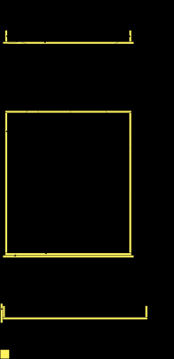

Literami są oznaczone identyczne elementy. Na żółto szuflada, kreskowane - skrzynka.
Daje 100% światłoszczelności nawet dla papieru wyjętego z paczki.
