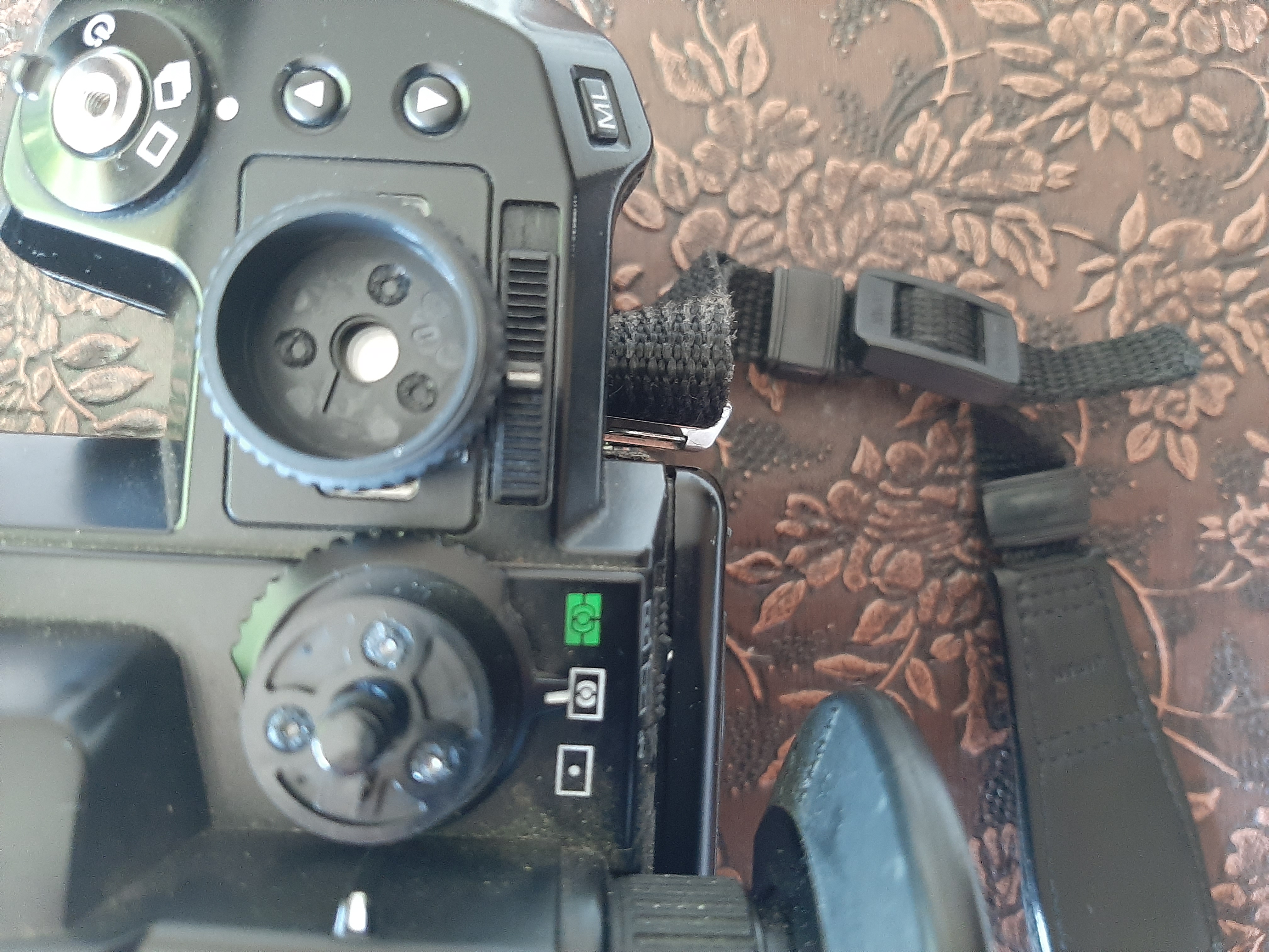

Odkleiło się pokrętło czasów. Tarcza wewnętrzna i blokada wyboru trybu pracy i czasu są na swoim miejscu. Czy ktoś już to ,,przerobił"?

Nie odkleiło tylko "się" urwało. Pytanie czy po raz pierwszy, czy też ktoś urwane kiedyś pokrętło przykleił. Tak czy inaczej trzeba się udać do sklepu: https://uscamera.com/product/pentax-273 ... 9-tv-dial/ i następnie do serwisu. Wymiana nie jest specjalnie skomplikowana i nie powinna być zbyt kosztowna. Odradzam próby przyklejenia bo może się skończyć nieciekawie np. przenikaniem oparów kleju do wnętrza korpusu. Swoją drogą trzeba zachować pewną staranność w operowaniu tym pokrętłem bo jest to konstrukcja dosyć nieciekawie "delikatna". A urwane pokrętło jest w zasadzie jedyną przypadłością P645N raportowaną w sieci.

Tej części brak na stanie więc..... Cóż poradzić?

Tak jak w Pentaksie ME. Żarty, żartami, ale w P645N pokrętła mają blokadę, którą się zwalnia wciskając przycisk wystający w środku pokrętła. Słabe wciśnięcie, energiczne pokręcenie i urwane! Można pewnie też urwać zahaczając np. przy wyjmowaniu z torby itp.

To przykrość. Spróbuj w Gdyni, Pan Rendaszka - https://www.misterwhat.pl/company/58569 ... tax-gdynia Bez oryginalnej części to raczej "kicha". Masz tam na tej urwanej części ślady klejenia? Jeśli nie to może któryś serwis sklei, sam bym nie próbował bez demontażu klejenia - to jednak robota dla doświadczonego serwisanta. Wstaw zdjęcie urwanej części od strony "urwanej" to podumamy.

Oto tooo
Urwane elementy
Urwane elementy

rysiek1996 pisze: 26 cze 2020, 10:39Oto tooo
Wygląda na brak śladów klejenia. Nie zgub tego jopka od zwalniania blokady i sprężynki. Próbuj w Gdyni w serwisie, może maja coś w zapasie, to był autoryzowany serwis pentaksa. Może ewentualnie skleją fachowo, ewentualnie pytaj u Nagova w Bydgoszczy.
