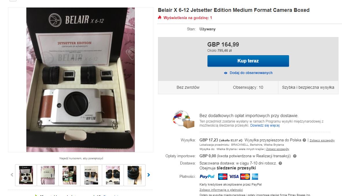

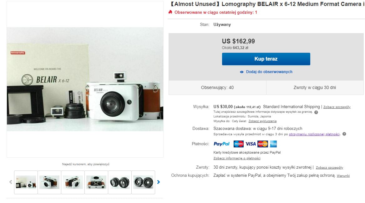

Co do Beilara to patrz na e-bay - średnia cena prawie nieużywanych numerowanych kompletów z 2 obiektywami i wszystkimi gadżetami to w przeliczeniu 800 złotych, a trzeba doliczyć jakieś 15 funtów - 20 euro na wysyłkę - patrz na rynek europejski, będzie bez domiaru państwowego. GB też wchodzi w rachubę oczywiście.
O z Japonii jest oferta kompletu 【Almost Unused】 za 750 pln z przesyłką.
