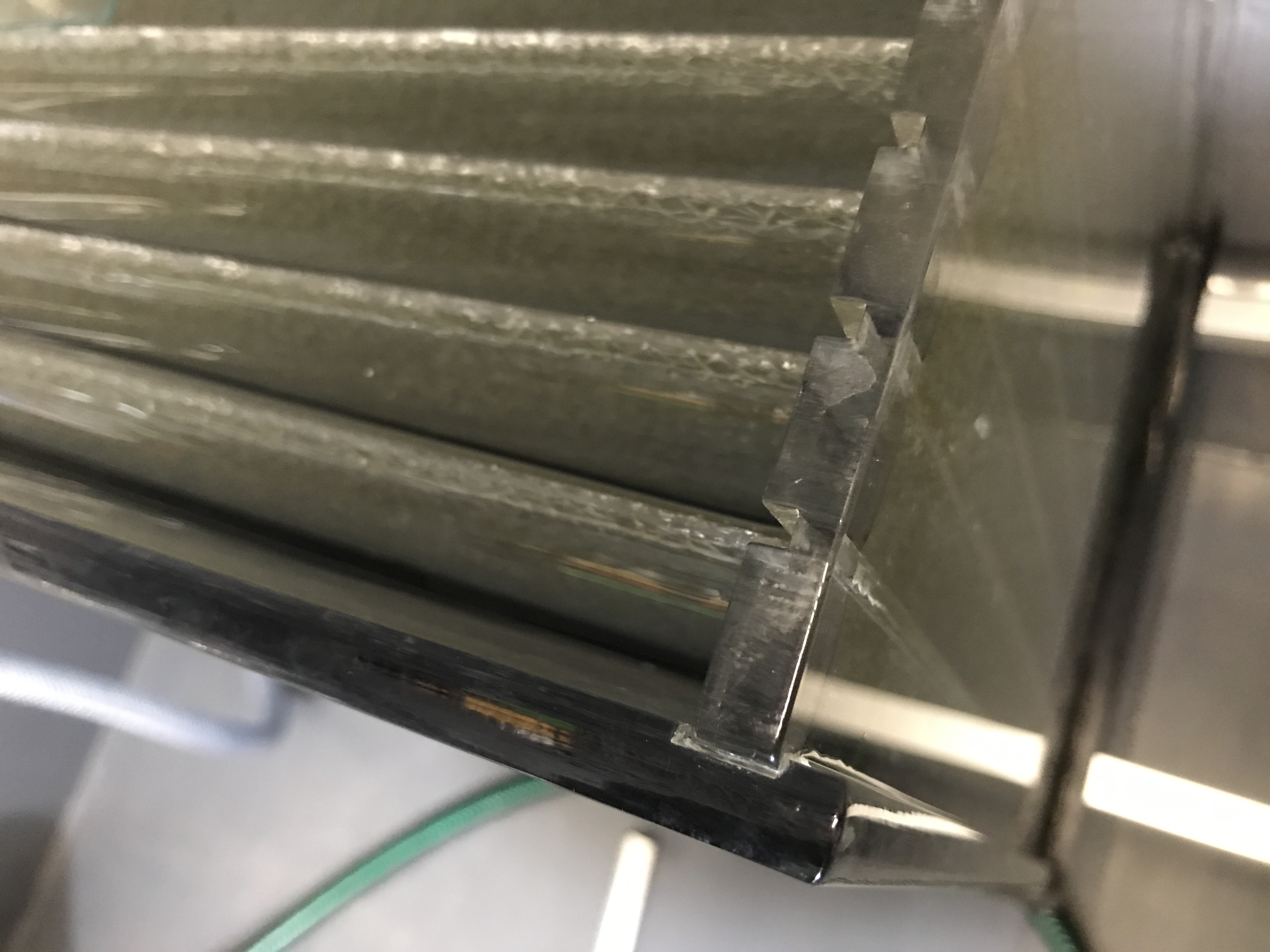

Sprawdziłem swoją Nove. Wszystkie ścianki mają 8 mm, dno 5 mm. Płuczka jest do formatu 30x40 cm, luz po ok 2-2,5 cm z każdej strony.
Sposób sklejana krawędzi na zdjęciu.
