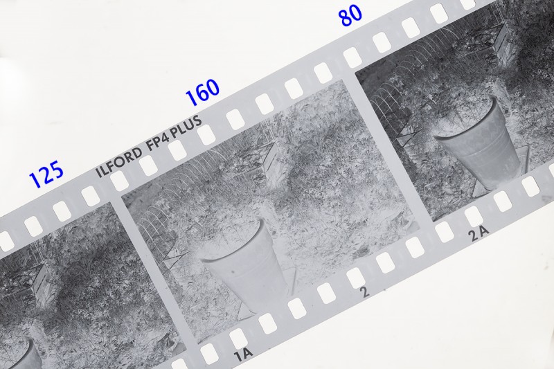

Post autor: PawelM »
The way I am pisze: 22 sie 2019, 19:44 Jak chcesz to wyślę Ci poczta 1 sztukę, będziesz miał okazję też się pobawić.
Dziękuję Ci jeszcze raz za film. jak Ci pisałem na PW, FP4 bardzo mało się zestarzał. Tak wyglądają 3 testowe klatki: przy założonej czułości 80, 125 i 160 ASA. Wywoływałem przez 7,5 minut w ID-68 z dodatkiem benzotriazolu (ID-68 lekko powyższa czułość względem "pudełkowej", benzo mniej więcej podobnie ją obniża - czyli powiedzmy, że to się równoważy). Film dokończę przyjmując czułość 80-100 ASA.
Ilford fp4 125 / Pan 50 rok ważności 2000
Na moje oko możesz go spokojnie naświetlać na 125 ASA i nie kombinować z benzotriazolem. Klatka 80 ASA jest ewidentnie prześwietlona - zauważ, że jakie ma czarne światła. Będą się trudno kopiować. Wywołasz jak będziesz chciał - Twoja decyzja. Ja bym nie kombinował za bardzo.
