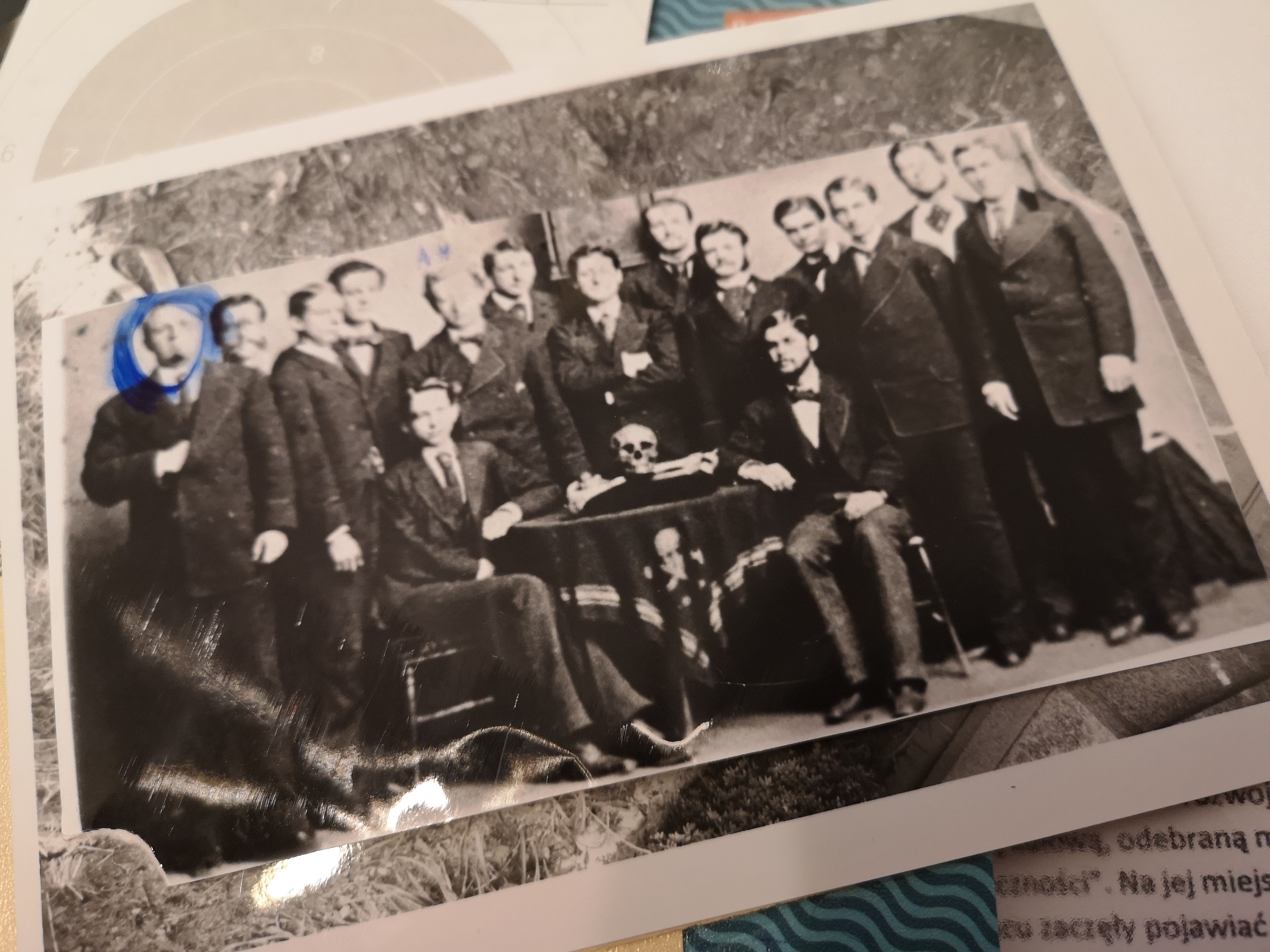

Mhm. Potrzebne mi było zdjęcie tajnego stowarzyszenia jako rekwizyt, więc jakoś w zeszłym roku w bezsenną noc Google?tajne_stowarzyszenia, cyk, pyk na plastik bo dłużej przeżyje. I tak mi właśnie przypomniałeś, że mam scenariusz dokończyć.
Wątpię żebyś to opatentował, bo zastrzegasz wykonanie prostych czynności których wykonanie nie wymaga wiedzy ani specjalistycznych narzędzi i które są powszechnie wykonywane (odwzorowanie analogowe lub cyfrowe wyświetlacza bądź ekranu monitora/lub obrazu przez niego wyswietlanego, który się posiada lub do którego posiada się dostęp narzędziami, które się posiada lub do których posiada się dostęp), następnie łączysz to z wykonaniem odbitki (włącznie z ewentualnym wcześniejszym wywołaniem nośnika). No tego to nikt nie opatentował, chociaż formuły materiałów chyba są dalej zastrzeżone.
Ale jak już Ci się uda, to pamiętaj o mnie ;)

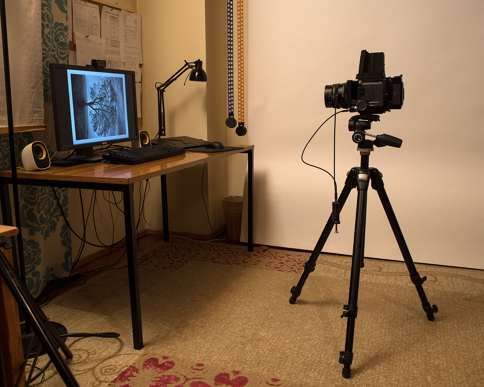

Hoho! Włożyłem widzę kij w mrowisko :) Po ilości wypowiedzi widzę jednak, że temat jest interesujący, nawet jeśli uważany przez część Waćpaństwa za bezcelowy.
Naliczyłem 4 powody, dla których postanowiłem w to się bawić:
1) Zabieranie ze sobą aparatu tradycyjnego czasem jest niepraktyczne; przy czym nie satysfakcjonują mnie już obrazy z 35mm, pozostaje mi więc dźwiganie Mamci albo DSLR,
2) Nie mam drukarki (tzn. mam tylko biurową),
3) Uwielbiam ciemnię, ale powtarzalne maskowanie pod powiększalnikiem jest tak pracochłonne i kosztowne, że wolę już tą część zrobić w PS,
4) (Nie mówcie nikomu) czasem edytuję zdjęcia, np. usuwając druty, pryszcze albo i gorsze rzeczy robię!
Pomijając powyższe, w 2020 roku czekanie na gotowe zdjęcie więcej niż 30 sekund i jeszcze do tego babranie się w tym celu w chemii, uważam za dalekie od racjonalności; proszę się więc jej nie doszukiwać.
Aha, jeszcze dlaczego nie drukować negatywów. Otóż, po pierwsze p.2 (brak drukarki), po drugie ograniczenie formatu powiększenia. "Zwykły" negatyw daje mi możliwość swobodnego powiększania jak tylko będę potrzebował.
Okay, zatem do rzeczy.
Proces wygląda następująco:
1) Upewnić się że mamy przynajmniej z grubsza skalibrowany monitor. Oczywiście im lepiej tym lepiej. Dla tych, którzy są nowi w temacie i używają Windows, polecam zacząć od [Windows]+R i uruchomić dccw. W kilku prostych krokach można ustawić podstawowe parametry. Nieco bardziej zaawansowaną, choć ciągle darmową, jest opcja użycia programiku QuickGamma stąd: https://quickgamma.de/indexen.html
2) Upewnić się, że program do wyświetlania zdjęć nie ingeruje w nie i nie używa potajemnie żadnego profilu -- chyba że wiemy co robimy i mamy np. profil z kalibracji monitora (ja używam IrfanView).
3) Ze strony http://www.easydigitalnegatives.com pobrać próbnik. Jest ich kilka (http://www.easydigitalnegatives.com/downloads), ja na początek użyłem EDN_RGB_101.tif.
4) Przygotować obraz składający się w większości z czerni, może mieć coś jasnego w pobliżu środka (później udostępnię te materiały).
5) Przygotować jedno "łatwe" i ze dwa "trudne" zdjęcia. Łatwe to takie, które zmierzone pomiarem CW wyjdzie sensownie, trudne to takie ze szczegółami w głębszych cieniach i mocniejszych światłach (obecne strefy II i IX).
6) Ustawić na statywie aparat z negatywem na wprost monitora, najlepiej żeby monitor wypełniał matówkę. Przymknąć przysłonę, najlepiej o conajmniej 2 działki od pełnego otworu.
7) Zgasić światło i zmierzyć wyjściowy czas naświetlania na "łatwej" klatce.
8) Wykonać naświetlenia przygotowanych plików, braketując w obie strony co 1/3 EV. W takich okolicznościach do głosu dochodzi pan Schwarzschild i pudełkową czułość możemy traktować jedynie jako punkt startowy do własnych testów. Próbnik sfotografować w dwóch wersjach: normalnie i obrócony o 180 stopni. To może być konieczne ze względu na potencjalne nierównomierności podświetlenia LCD. Zanotować parametry każdej ekspozycji.
Jeśli używamy filmu 36-klatkowego, możemy zrobić po kilka wersji z każdego zdjęcia. Jeśli MF (mniej klatek na filmie), to najcenniejsze będą na początek testy czerni i próbnik.
9) Wywołać film normalnie.
10) Oglądając negatyw na początek interesuje nas przede wszystkim jego rzeczywista czułość w naszych warunkach. Przy czym nieistotne jest nawet wyliczanie ISO, wystarczy zanotować sobie czas naświetlania. Określamy ją na "czarnym" zdjęciu. Właściwy będzie o 1/3 EV krócej naświetlany niż ten, na którym jesteśmy w stanie odróżnić tło (czarną część ekranu).
Uwaga: jeśli ktoś ma ekran ze świecącymi pikselami (plazma lub OLED), test czerni nie ma sensu. Zakładam jednak że ktoś z takim portfelem już sobie poradził z wydrukami :)
Podaję moje przykładowe ustawienia, żeby ułatwić orientację w rzędach wielkości. Absolutnie nie ma sensu ich w ciemno kopiować, ale na pierwszy rzut oka pozwolą zorientować się czy nasze własne nie są przypadkiem w innej galaktyce:
monitor 24"
obiektyw długości portretowej
odległość aparatu od monitora: ok. 1 metr
film: Ilford Pan F
przysłona: f/16
czas: 15 sekund
Perceptol stock 9 minut
11) Po ustaleniu właściwego czasu naświetlania negatywu, wybieramy właściwą klatkę z próbnikiem. Jeśli sfotografowaliśmy dwie wersje (druga obrócona o 180 stopni), wybieramy tą, która bardziej zgadza się z kierunkiem rozjaśnienia (powinien iść ukośnie). Tutaj mała dygresja: byłoby lepiej gdyby ten próbnik był wymieszany, jak np. te do kalibratorów X-Rite, byłby mniej podatny na nierównomierności podświetlenia i oświetlenia.
12) Wybraną klatkę powiększamy na papierze o gradacji normalnej. Wysokość głowicy powinna być taka, z którą będziemy robić docelowe powiększenia. Czas naświetlania powinien wynosić SCP (Standardowy Czas Powiększania = najkrótszy czas dający maksymalne zaczernienie papieru na przezroczystym fragmencie negatywu).
13) Otrzymany próbnik na 99% będzie się różnił od wyświetlonego na ekranie. Jeśli nie, to proces mamy gotowy i możemy już "drukować" zdjęcia cyfrowe.
Dla pozostałych 99% z nas:
14) Opcjonalnie: jeśli najjaśniejsze punkty próbnika są ciemniejsze od bieli papieru, należy wydłużyć czas wołania filmu i/lub zwiększyć kontrast na monitorze.
15) Zgodnie z instrukcją na EDN, po wysuszeniu skanujemy lub fotografujemy otrzymany próbnik.
16) Otrzymany skan po docięciu (wymagane wymiary są na stronie EDN) ładujemy do programu tutaj: http://www.easydigitalnegatives.com/files/EDN2_2 (np. dla pliku EDN_RGB_101.tif to musi być 1003 x 1087 z dokładnością do 10 pikseli).
17) Po załadowaniu naszego skanu, program wygeneruje profil kalibracyjny w różnych formatach. Ściągamy wersję zależnie od upodobań. Ja biorę LUT 1D 52 points (.cube). Pliki cube są rozpoznawane przez większość programów graficznych, w tym darmowych. Ich zaletą jest możliwość ręcznej edycji w razie potrzeby.
18) Uzyskany profil nakładamy na każde zdjęcie, które chcemy powiększyć, przed jego sfotografowaniem. Po nałożeniu profilu, nasze zdjęcia mogą wyglądać na popsute ale tak ma być.
Na tym etapie wstępna kalibracja jest zakończona i uzyskane w drugiej rundzie powiększenia powinny z dość dużą dokładnością odpowiadać temu co widzimy na ekranie.
Od tej pory kończy się marnowanie papieru, nie ma potrzeby robienia próbek. Idąc do ciemni dokładnie wiemy co uzyskamy, już przy pierwszym naświetleniu papieru.
W następnym etapie możemy wykonać dokładniejszą kalibrację w razie potrzeby, ja jestem jeszcze w trakcie.
Kalibrację musimy oczywiście powtórzyć jeśli użyjemy innego negatywu, wywoływacza albo papieru.
Teraz kwestia rozdzielczości. Używam monitora 4K (dokładnie Asus MG24UQ). Początkowo myślałem, że rozdzielność będzie najsłabszym punktem tej zabawy. Okazuje się jednak, że na powiększeniach 30x40 gołym okiem nie jestem w stanie dostrzec pikseli. Co więcej, nawet przez lupkę zegarmistrzowską (6x), jedynie na bardzo gładkich powierzchniach, przez tą lupkę widać bardzo delikatną teksturę, jakby to było na obrusie. Na przykład na portrecie na kartonowym tle, zamiast pikseli widać strukturę papieru.
Z powyższego wynika, że z mojego monitora można bez problemu wykonać powiększenia 6-krotnie większe niż 30x40.
EasyDigitalNegatives.com w zasadzie powstał dla ułatwienia korzystania z cyfrowych negatywów do technik szlachetnych, tutaj cały proces jest wyjaśniony z obrazkami:
http://www.easydigitalnegatives.com/absolute-beginner
To by było na tyle, dziękuję za uwagę i w razie pytań służę pomocą. Jestem też ciekaw jakie efekty byłyby na monitorze Full HD, teoretycznie do formatu 30x40 piksele powinny być conajmniej nierzucające się w oczy lub wręcz niewidoczne.
