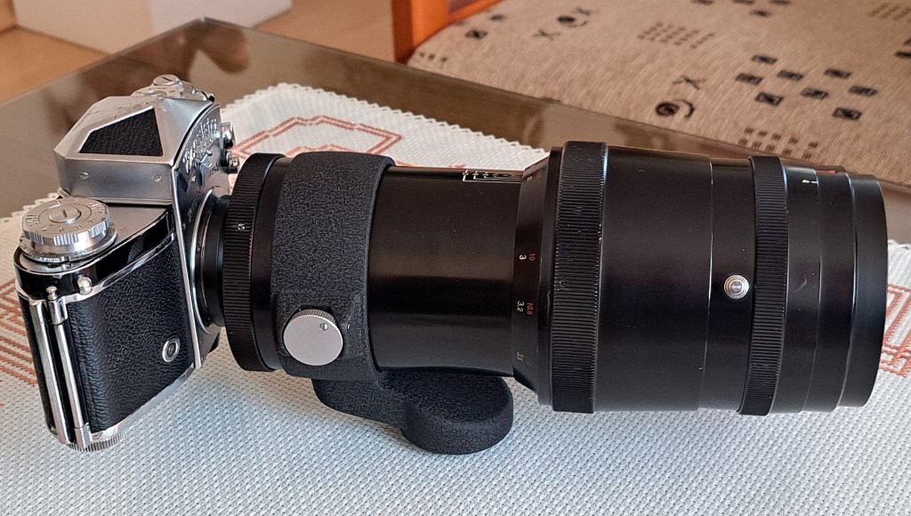

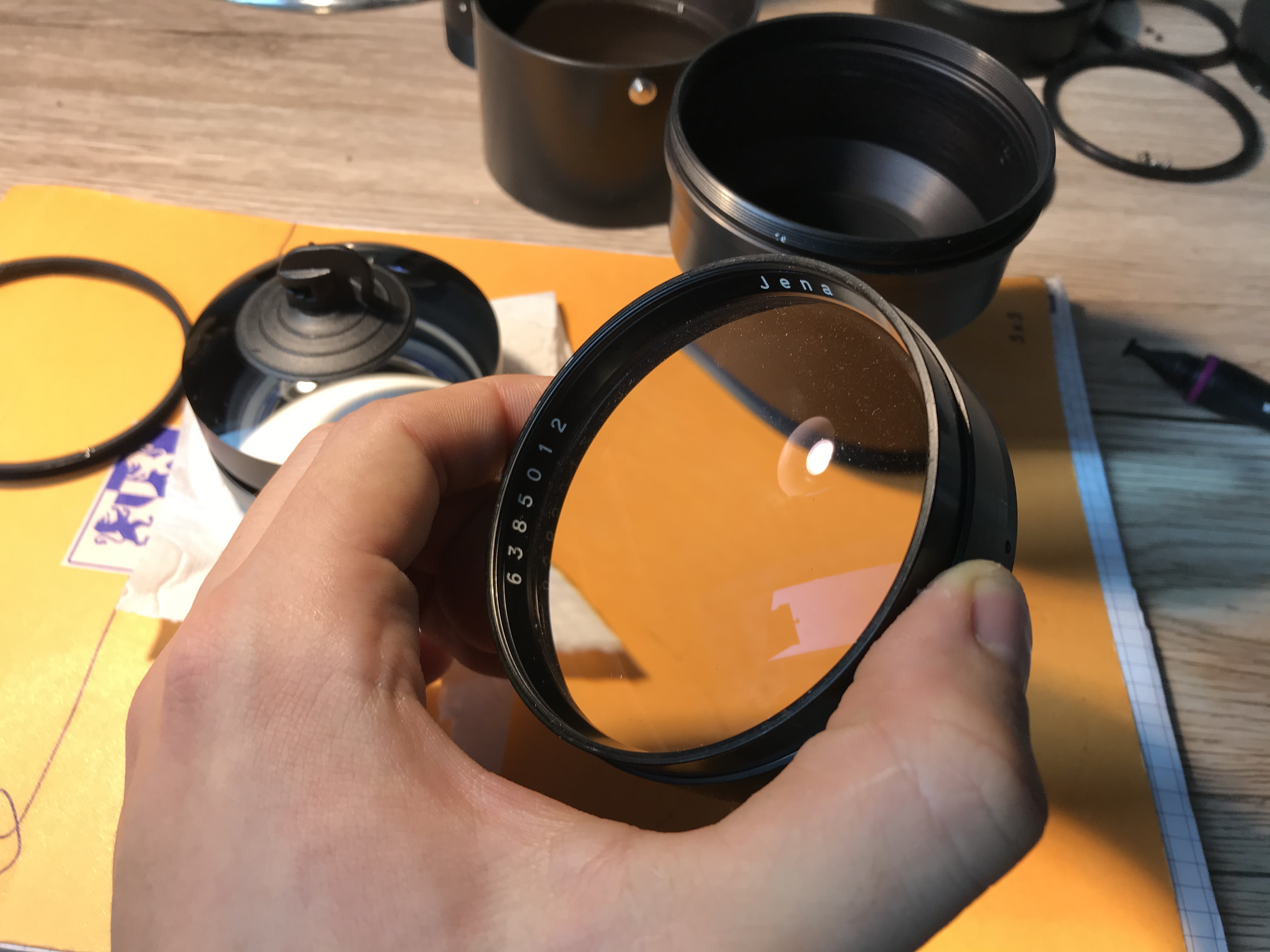

Witam,
Zakładam temat, ponieważ mam problem z obiektywem wymienionym w tytule.
Obiektyw kupiłem kilka dni temu w atrakcyjnej cenie. Sprzedawca zarzekał się, że soczewki są idealnie czyste. Gdy jednak obiektyw do mnie dotarł okazało się że w środku jest gruba warstwa kurzu (na szczęście nie wygląda to na grzybka). Rozbierałem i serwisowałem na własne potrzeby mnóstwo obiektywów typu Zeiss Biotar, Flektogon 20/2.8, różne Nikkory i długo by jeszcze wymieniać, ale z tym okazem nie jestem w stanie sobie poradzić. Otworzyłem rzecz jasna obiektyw (rozkręciłem go), ale nie mogę dostać się do soczewek w żaden sposób. Nie wiem nawet jak się za to zabrać. Z przodu nie ma pierścienia, który umożliwiłby zdjęcie pierwszej soczewki i dostanie się do pozostałych. Nie wiem także czy kołnierz jest odkręcany czy nie.
Ktoś może miał styczność z tym obiektywem (bądź byłby w stanie nakierować mnie na materiały traktujące o nim) i wie, jak mogę dostać się do środka? Nie chcę oddawać obiektywu do serwisu, już kilka razy się na tym przejechałem :)
Z góry dziękuję za wszelką pomoc!

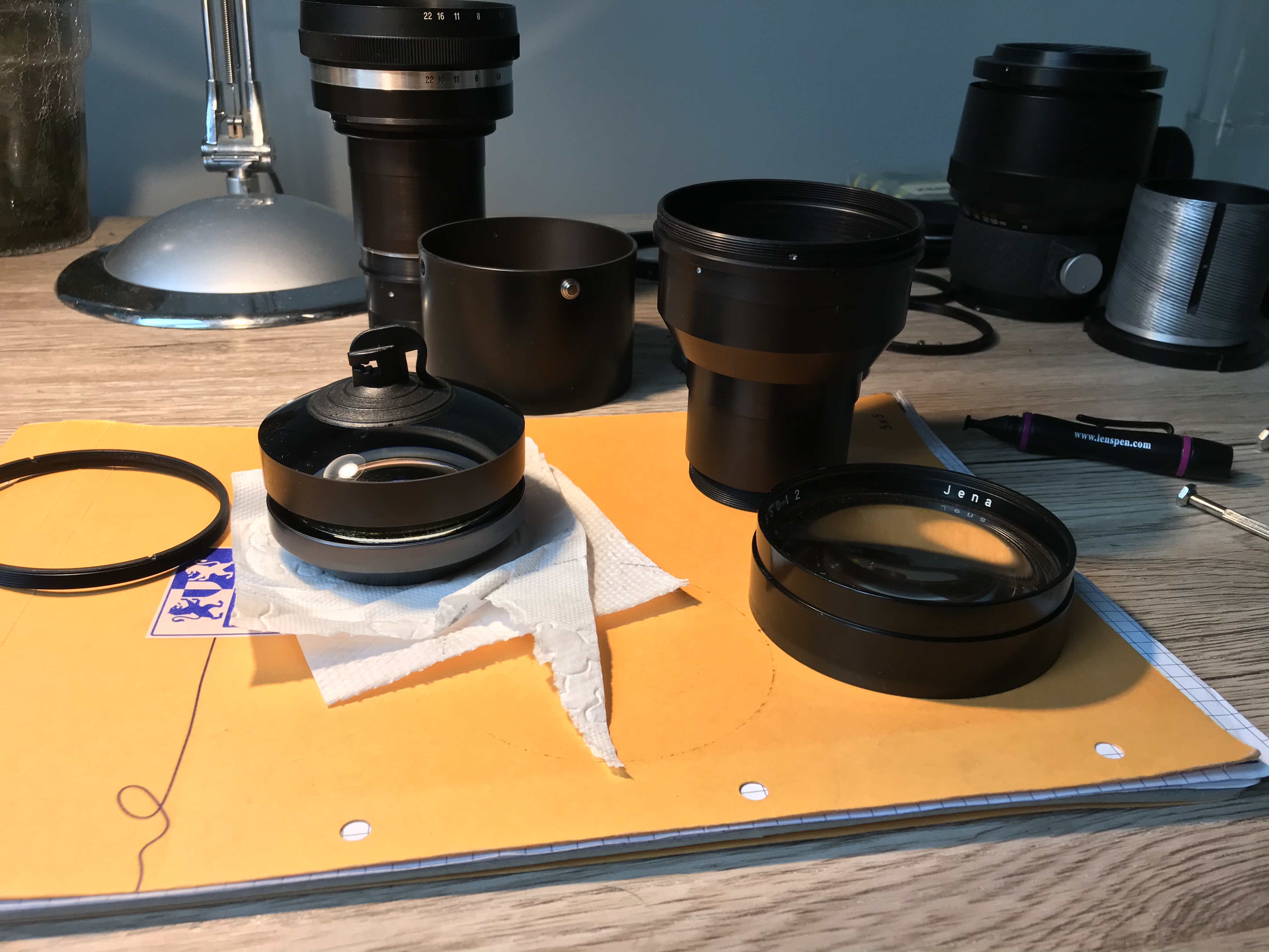

Postaram się zamieścić kilka zdjęć obiektywu w obecnej postaci

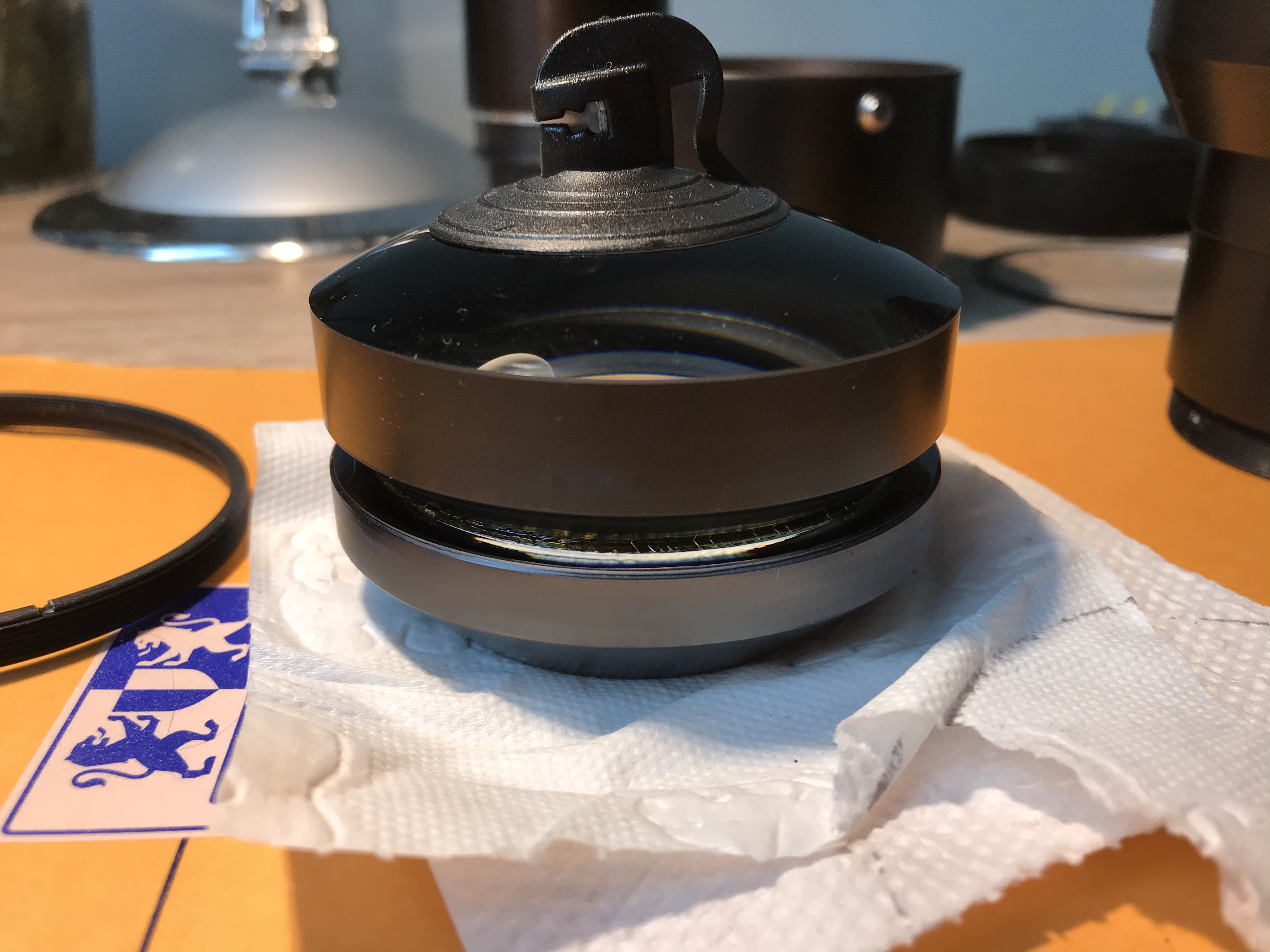

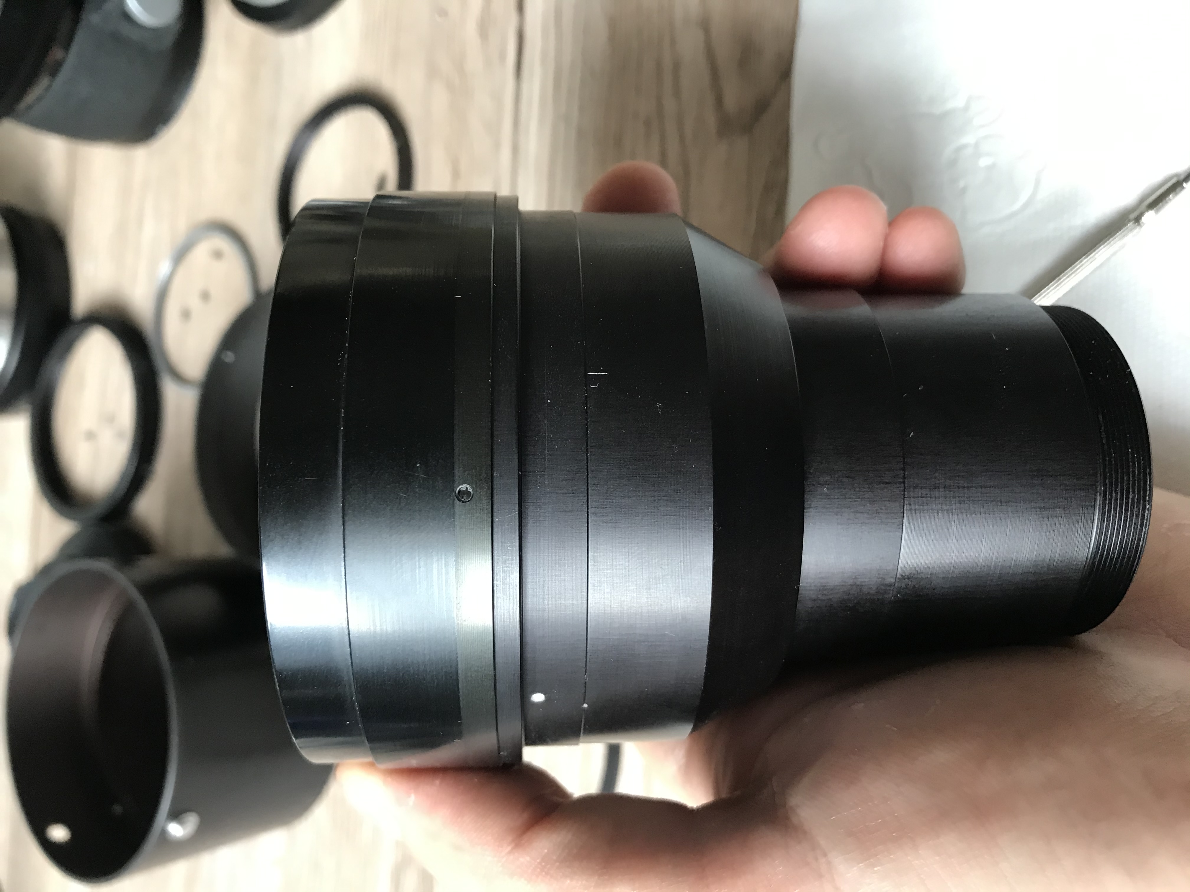

Chwilę temu nastąpił niewielki progress i jestem na etapie widocznym na zdjęciach. Udało mi się zdjąć mechanizm przysłony. Na zdjęciu od boki bliżej kołnierza widoczne jest miejsce po jednej małej śrubce. Wnioskuję że zabezpieczała ona kołnierz przed odkręcaniem się (zakładam że jest odkręcalny). Niestety mimo jej usunięcia kołnierz ani drgnie :) Pierscienia z sygnaturami nie odkręcę, wydaje mi się że to stały element większej tulei.
Posty: 6789
Zeiss Sonnar 300/4 Olympic - czyszczenie
jackobtone pisze: 30 lis 2019, 10:44 Pierscienia z sygnaturami nie odkręcę, wydaje mi się że to stały element większej tulei.
Wygląda jakby był wkręcony. Jak patrzę na to drugie zdjęcie to mam takie podejrzenie. Nie wygląda to na taką zwykłą zmianę średnicy - jakieś takie "podebranie" materiału widać, ale to trzeba dokładnie obejrzeć choćby przez lupę.

aka pisze: 30 lis 2019, 11:19 Wygląda jakby był wkręcony. Jak patrzę na to drugie zdjęcie to mam takie podejrzenie. Nie wygląda to na taką zwykłą zmianę średnicy - jakieś takie "podebranie" materiału widać, ale to trzeba dokładnie obejrzeć choćby przez lupę.
Być może jest wkręcony, ale wydaje mi się ze od drugiej strony, nie od frontu. Mam wrażenie że gwint z przodu na filtr/osłonę jest wyższy od najcieńszej części tego pierścienia z sygnaturami.

jackobtone pisze: 30 lis 2019, 12:40
Pozostaje "kombinowanie" jak mi kiedyś powiedział mistrz na pytanie jak zdjąć górną pokrywę korpusu lustrzanki. Tylko on ma co najmniej 40 lat praktyki...

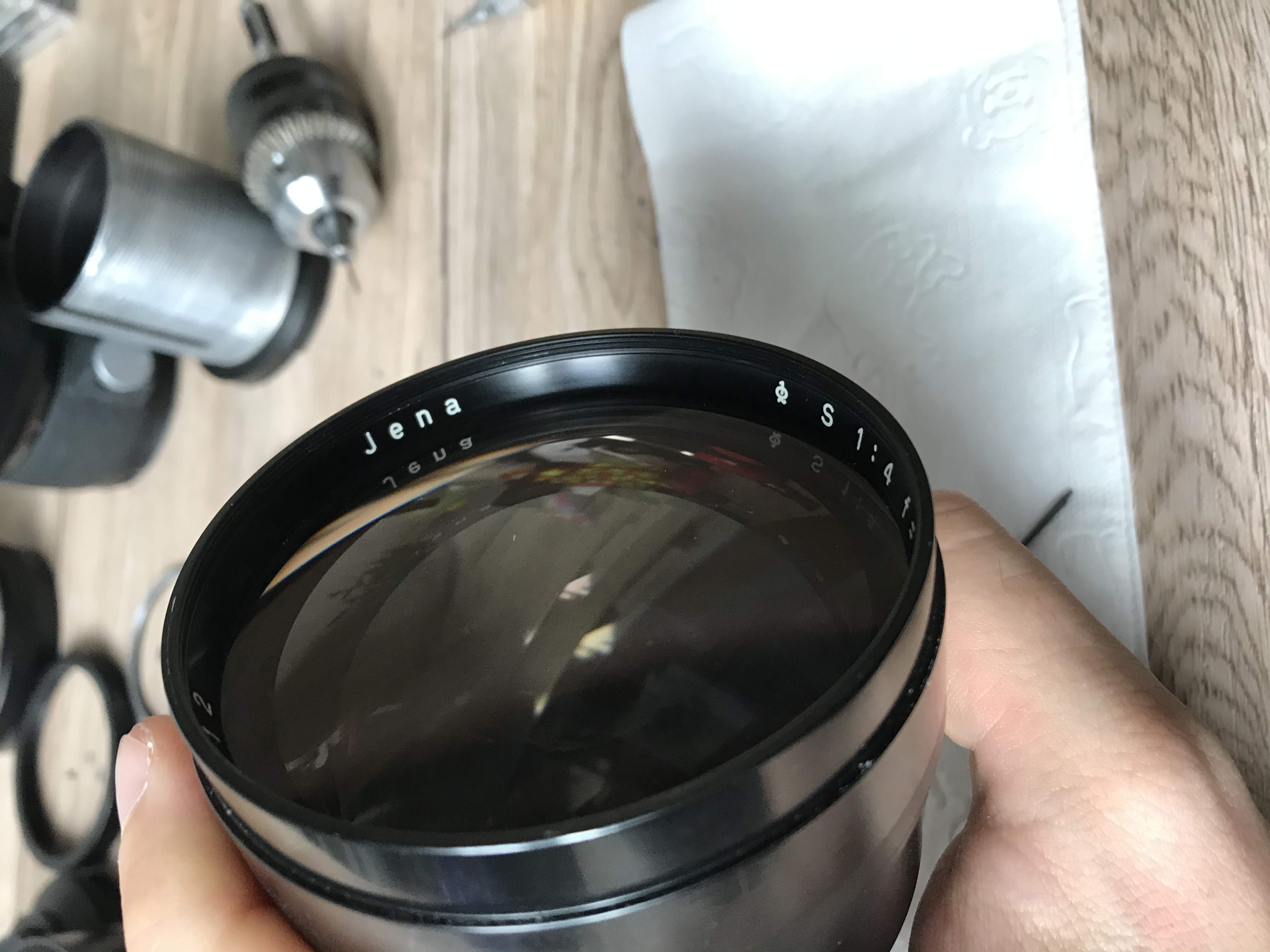

W końcu się udało. Wystarczyło trochę smaru penetrującego, skórzany pasek i chwila cierpliwości
jackobtone
Posty: 6
Rejestracja: 11 kwie 2019, 21:07
Post autor: jackobtone »

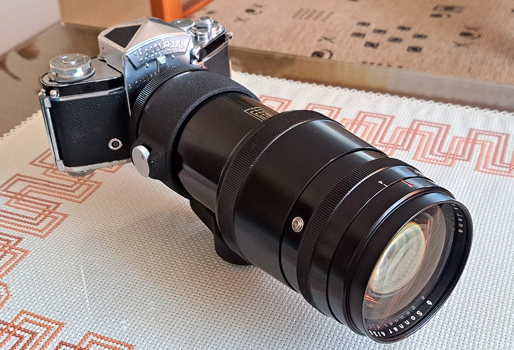

Załączam kilka zdjęć dla potomnych
