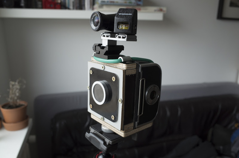

Chcę się pochwalić aparatem który zbudowałem własnoręcznie jakiś czas temu. Roboczo nazwałem go Kappselblad PWC (Pinhole wide camera) :)
Jest to aparat otworkowy zrobiony na bazie kasety z Hasselblada serii 500.
-format 6x6
-kąt widzenia ok 110 stopni
-przysłona f/130
-wizjer i poziomnica
-magnetyczna "migawka"
-mocowanie pod standardowy statyw

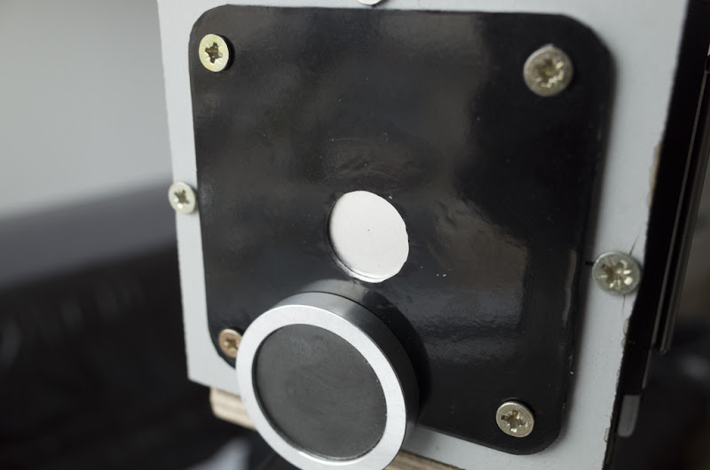

Fajna konstrukcja :-) Jakbyś wymienił wkręty na ładne śrubki i pomalował to było by super.
Migawka magnetyczna znaczy kapselek na magnes? ;-)

Jak zajdę trochę czasu zrobię mu jeszcze mały "tuning" :)
Czoło aparatu w którym wklejona jest dziurka to blacha stalowa. Do tego jest magnes osadzony w aluminiowym pierścieniu zasłaniający "obiektyw" z zapasem. Proste i skuteczne rozwiązanie, niestety nie bardzo szczęśliwe przy krótkich czasach (ok 1 sekundy).
